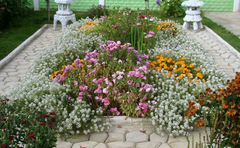

Если Вы хотите сделать дорожку в саду или площадку из бетона, потратив при этом минимум средств и усилий, можно воспользоваться формами для садовых дорожек. Формы сделаны из уплотненного пластика (полипропилен)  и адаптированы для использования в домашних условиях. Делая каждую плиту, Вы получаете 9 красивых камней на цельной плите 60х60 или 80х80 см, зависит от Вашей формы. Это гораздо удобнее, чем выкладывать каждый камень или плитку отдельно. К тому же формы примыкают  друг к другу со всех сторон. Варианты форм Вы можете посмотреть здесь: Садовая дорожка и Круглые камни
Для непрерывной работы одного человека достаточно 2 формы. Если Вам необходимо сделать небольшую дорожку до 5 м длиной, достаточно будет одной формы.

Через 20-40 минут формы можно снимать, если Вы добавляли пластификатор. Если раствор без пластификатора, время застывание около 60 минут.
Пока раствор не полностью высох, можно украсить дорожку кусочками цветного кафеля, керамогранитом, красивыми камушками или иным материалом. Нужно всего лишь немного вдавить украшения в цемент, и они после полного высыхания раствора будут держаться очень крепко.
Ходить по дорожкам можно через сутки, для большей нагрузки, например проезд или парковка автомобиля, должно пройти 2-3 суток.
